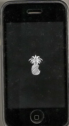

ich habe mein 3G 16 GB mit dem Proramm QuickPWN bearbeitet. Hat auch so weit alles geklappt. Dann hat ich das Gerät wieder restet. Ich wollte das Gerät wieder in Auslieferungszustand versetzten. Das heisst es lief ein Balken auf dem Display von links nacht rechts. Dann nach ca zwei Stunden hat sich das Gerät reset und wieder eingeschaltet. Seit dem steht die Ananas auf dem
Display der Iphone. Nach einer weil geht das Gerät dann wieder von selbst aus und an. Ich kann das Gerät auch die Einschalttaste und die Hometaste ausschalten wenn ich diese beiden Tasten länger als 10 Sekunden drücke. Kann mir jemand sagen wie ich weiter machen kann damit das Iphone wieder funktieniert. Aber bitte so das ein Anfänger etwas damit anfangen kann

Im Augenbick sieht das so wie auf dem Bild im Anhang auf meinem Iphone ausLol
Nachdem du was gemacht hast?
