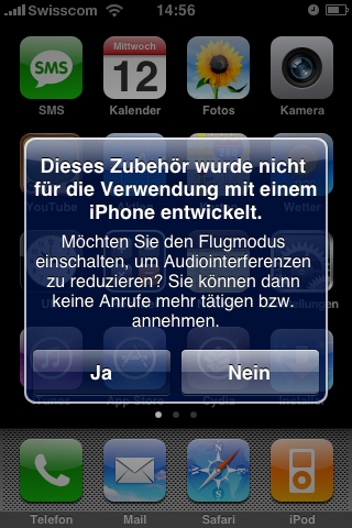

Bei mir wirds wohl auch ganz schön Rot sein. Meines wollte einmal Baden gehen, läuft aber zu meiner Verwunderung noch. Bekomme jetzt einfach von Zeit zu Zeit eine Fehlermeldung. Anbei könnt Ihr euch die Meldung mal ansehen.
Naja wenn das alles ist Biggrin
Aber ist dann auch der Ton Weg? Scheitn ja so als ob er nen FM-Transmitter, Boxen o.Ä. erkannt hätte. dabei deaktiviert er ja normalerweise den sound über die Lautsprecher
Der Ton funktioniert ab und zu nicht (Ipod, youtube usw.) Meistens eher nicht. Die Ringtones fuktionieren noch. Ist ja auch nicht weiter schlimm, da ich sowieso nur mit den Kopfhörern Musik höre.
Weis vieleicht jemand wie man diese Meldung wegmachen könnte? Vielleicht über Terminal blocken oder so?

Ich hatte das gleiche Problem unter 2.02. Unglaublich nervig...
Bei mir hat die Wiederherstellung auf 2.1 geholfen. Seitdem ist der Fehler weg.

(13.11.2008, 23:15)Milsi schrieb:  Bei mir wirds wohl auch ganz schön Rot sein. Meines wollte einmal Baden gehen, läuft aber zu meiner Verwunderung noch. Bekomme jetzt einfach von Zeit zu Zeit eine Fehlermeldung. Anbei könnt Ihr euch die Meldung mal ansehen.
Die kenn ich.Hatte mal den Lautsprecher von JBL, den On Stage III. Der ist nur für iPod, jedoch mit dem iPhone 3G kompatibel. Wenn man in Flugmodus geht, kannste deine Musik abspielen. Die Meldung ist dann standard, weil es ja eigentlich nicht für´s iPhone ist.

Habe diese Meldung seit der FW 1.1.4 und bin jetzt neuerdings auf 2.1 und die Meldung ist trotzdem noch da.
