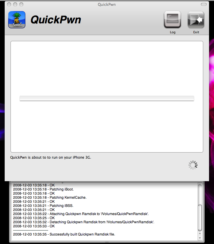

Allerdings funktioniert das dazugehörige Jailbreak nicht. Habe es bisher mit QuickPwn_2.2. probiert und zwar schon gefühlte 50 Mal.
Hab verschiedene USB Kabel probiert und auch verschiedene MBP. Hab das iPhone auch zurückgesetzt und es danach ohne installiertes Backup (also Werkeinstellung) und mit.
Nützt aber alles nichts. Es bleibt immer nach dem Teil stehen, wo man die Hometaste 10 Sekunden gedrückt halten soll. Dann wechselt es in den Screen mit dem Ladebalken und rötelt sich nen Wolf.
Der Balken bleibt weiß, das Rädchen unten rechts läuft unermüdlich und das iPhone hat sich zusammen mit dem Programmen aufgehangen.
Dieses muss ich dann mit Power & Home resetten und danach kann ich es wieder anschalten.
Ich füge mal einen Screenshot hinzu der das gesamte Fenster zeigt.
Wie man unten in den Logdaten sehen kann, hat es das Teil wohl schon fertig gebaut. Bei einem Freund der auch das 3G 16GB hat (wir haben sie zusammen in einem Laden geholt) sehen sie genauso aus -nur dass es bei ihm beim ersten Anlauf funktioniert hat.

zirp schrieb:Mein MBP ist das 5.1. -das heißt, das Neue.
Allerdings hatte ich das iPhone schön mit meinem älteren Modell (mid 2007) geknackt. Daran dürfte es theoretisch nicht liegen aber ich lasse mich gern belehren.
Mit den neuen MacBooks funktioniert der DFU Modus nicht. QuickPWN wird also zwangsläufig hängen bleiben.
Deine einzige Chance ist, wenn das iPhone schon mal gepwnt war, die Wiederherstellung einer gepwnten Firmware im Recoverymodus.

RE: iPhone 3G QuickPWN Problem
Siehe Beitrag #5: Es liegt an Deinem Mac.
nicht gelesen,dass das mit den neuen MBP s nicht funzt !
Hast noch einen älteren Mac rumstehen,mit Pwnage jailbreaken,dann dürftest du später auch auf deinem MBP keine Probs haben.

03.12.2008, 18:20 | #9
also an einem älteren Mac muss ich Pwnage nehmen?
Hab noch einen Alu iMac und dort hat es mit QP auch nicht funktioniert.
Dort kam dann immer "Sorry, I haz fail".
Dann probiere ich es dort noch mal mit pwnage.

06.12.2008, 21:38 | #10
YES!!!
Endlich hab ich es hinbekommen!
Mit Pwnage am iMac hat es funktioniert -ohne Mucken.
Na ja. Es synchronisiert grade am MBP und ich bin gespannt ob das Programm AptBackup die Jailbreakprogramme zuverlässig gebackupt hat...
