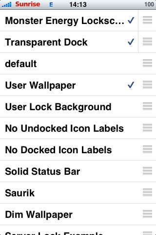

Starte die App "Winterboard" und setze bei "User Wallpaper" einen Haken. Danach hast Du auf dem Lockscreen und auf dem Homescreen (da wo die Icons sind) das gleiche Bild.
Das Bild musst Du über Einstellungen -> Hintergrundbild auswählen

Also bei mir funktioniert es.
Hast Du in Winterboard ein Theme aktiviert. Kann mir vorstellen, dass es zusammen mit "User Wallpaper" nicht funktioniert.
Geht trotzdem nicht. Hab jetzt den Ursprungs-Homescreen, kein Theme aktiviert. Das ausgewählte Bild ist auf dem Lock-,aber nicht auf dem Homescreen.

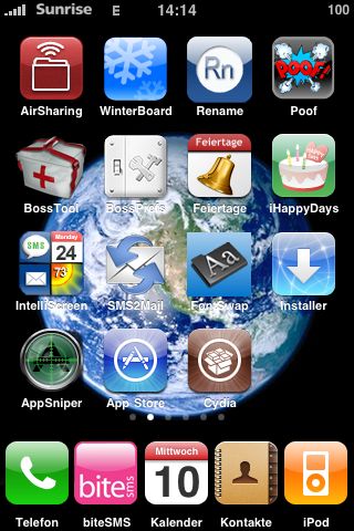

Nach der Aktivierung von "User Wallpaper" habe ich z.B. die Weltkugel auf dem Homescreen. Habe an meinem System keine Anpassungen per SSH vorgenommen.
