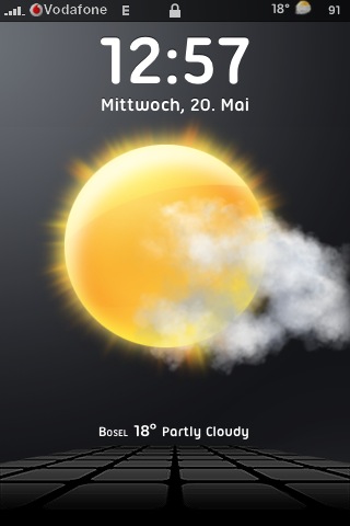

kann mir jemand sagen wie ich es hinbekommen, dass ich den Text ganz weg bekomme? also, ich hab schon alles drum herum durchsichtig, nun möchte ich auch noch die schrift durchsichtig haben, damit man gar nix mehr sieht... ist das i.wie möglich? soltle ja egtl, da es in vielen lock-screen themes verwendet wird...
danke mattes
vielleicht hilft dir das weiter! https://iszene.com/thread-43733.html?hig...intergrund / meinst du das so?
was die schrift betrifft: JA! Hab halt den Slider und schon durchsichtig, nur steht da immer noch "Entriegeln". Dieses Entriegeln will ich weg haben. So wie bei Katra's Weather HD...
Geh in dein Theme auf folgenden Ordner: /private/var/stash/Themes.XXXXX/ThemeName/Bundles/com.apple.springboard/de.lproj
und mach dort eine "SpringBoard.strings" textdatei rein. Inhalt:

wenn du in /System/Library/CoreServices/SpringBoard.app/German.lproj oder in /private/var/stash/Themes./DEIN.theme/Bundles/com.apple.springboard/de.lproj in der Springboard.string einfach zwischen <string></string> nichts einsetzen!
dann steht dort "AWAY_LOCK_LABEL" bringt somit auch nichts... jmd anderes ne idee?
Dieses Away-lock-label kommt nur bei falsch konvertierten Dateien. .Strings lassen sich nicht mit einem plist-konverter umwandeln. Dafür am besten den plist-editor für windows verwenden: http://www.ipodrobot.com/download.htm

hab geschafft, hatte den letzten ordner falsch benannt... hab diesen dann von katra's theme übernommen... läuft alles... besten dank!
