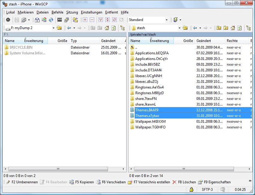

Bin am überlegen ein eigenes Skin für Winterboard zu machen.
Hab mich mit WinSCP aufs iPhone verbunden und in /private/var/stash/ hab ich nun 2 Ornder mit Themes.XXXXXX
Welchen soll/kann man da nun nehmen???
Inhalt is in beiden der gleiche!
Help - thx!

Wenn in beiden der gleiche Inhalt ist, dann lösch einfach einen davon.
Zur Sicherheit kopierst du beide zuerst mal auf den PC!
Edit: Lt. deinem Screenshot hast du überhaupt alle Ordner in .../stash/ doppelt! Normal is das nicht.
Grüße, Titus
Es kommt manchmal vor das bei einem Update auf eine neue FW reste des alten System vorhanden sind.
Gibt da auch einige Meldungen im Forum, kommt darauf an wie mann die FW drauf macht.
Benenne beide um und bei einen wirst Du Deine Themes verlieren.
Dann löscht du den Anderen und fertig.

ich hab das auch bei meinem.
in den einem sind die sachen von winterboard vor meinem update auf die neue FW.
recht praktisch weil man dann nur alles kopieren muss und schon sind wieder alle sachen da. =)
