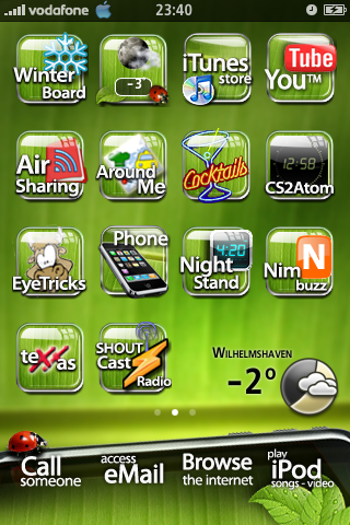

Beim rumforschen in Cydia bin ich auf dies gestossen:
[Bild: qh9tnl18p0z0jjpru01.png]
Nach minimaler Konfiguration sieht das nun so auf meinem Springboard aus:
[Bild: hbs4r8ut8zjiam19xs2.png]
Man kann die Wetteranzeige ändern, zB alles in eine Zeile schreiben lassen.
Meiner Meinung ein nettes kleines Tool, mit dem man problemlos das Wetter darstellen lassen kann.

hi saldari...
wie hast du denn deines eingestellt das du so nen schönen icon und das du vorallem rechts dein ganzes weather thema hast??
also habe das mit der stadt ja hinbekommen... einfach munich und germany dahinter...
aber mir fehlt wie gesagt jetzt nur noch dein schöner icon und das das theme rechts ist..
lg tommy
Hi Tommy,
Code:
var locale = "Wilhelmshaven" //e.g. 'Defiance, Ohio'|'Moscow, Russia'|'Ledyard, AT'|'London, UK'
reicht für die Stadt.
Wegen der rechte Seite änderst Du einfach den vorgegebenen Wert von split in myopia
Code:
var stylesheetWall = 'myopia' //'originalBubble'|'myopia'|'iconOnly'|'split'|'oneLine'
danke dir... und das icon und die große temperatur
Mehr hab ich eigentlich nicht geändert Zwinkern
Hier aber zur Sicherheit meine configureMe.js aus dem /Weather Kelly.theme/Private Verzeichniss

Ich hab das so gelöst, dass ich mein Wallpaper.png (aus meinem Theme) hierher kopiert hab: /Weather Kelly.theme
Also ins Hauptverzeichniss des Themes

jetzt müsst ich nur noch die schrift auf weiß hinbekommen
Auch kein Problem:
Geh in den Stylesheet Ordner, dort wählst Du die passenden CSS Datei, welche Du in der config.js hinterlegthast (opia), öffnest diese:
Code:
#WeatherContainer{
    float:right;
    margin-top:290px;
    margin-right:42px;
    color:white;
    padding:5px 10px 5px 10px;
Im WetterContainer kannst Du dann die Sachen einstellen, in diesem Fall einfach color auf white setzen.
ist dies dann weiß oder schwarz?
color:white dann ist die Schrift der Stadt und die Gradanzahl = weiß
color:schwarz, so war es vorher
ach ich depp danke
erst lesen dann machen

@saldari
Nettes Tool.Hat alles geklappt für meine Stadt.Ich hab noch ein Problem:
Ich möchte weiße Schrift mit schwarzem " Shadow"
Kann man wenn ich mich nicht irre im "myopia" unter Shadow einstellen.
Welchen Farbwert hat "Shadow schwarz"?
trigger
Schau ich mir nachher mal zu Hause an.
Habs grad hinbekommen:
Einfach in "myopia.css" diese Zeile ändern: "text-shadow: #010101 3px"
Dann erscheint die weiße Schrift mit schwarzem Rand und wirkt "schärfer".
