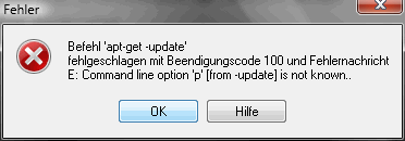

Wo geb ich den befehl in Winscp ein? Denk mal im terminal aber wenn ich das mach kommt folgendes!!
Was tun?????
mein Fehler, da war ein strich zu viel. Befehl muss so lauten:
apt-get update
