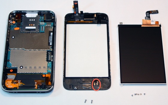

Links seht ihr eins der Gläser, die bei eBay angeboten werden. Rechts ist ein ausgebautes Glas inklusive Digitzer zu sehen.
Theoretisch müsste jetzt der fest verklebte Digitizer ohne Beschädigung vom kaputten Glas entfernt werden. Fast unmöglich.
Das Glas ohne Digitzer hat keine Touchfunktion - wie auch. Der Digitzer im Verbund mit der Glasscheibe funktioniert als Touchscreen. Dies wird sehr oft verwechselt.
Die einzig in Frage kommende Möglichkeit, sein Display selber zu erneuern, ist der Kauf einer Glasscheibe inkl. montiertem Digitizer.
