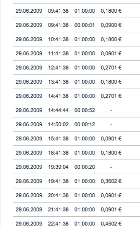

Hier meine Verbindungen von Gestern:
Alles mit Kosten sind Daten, alles ohne Telefonate!
Aber fast immer genau eine Minute... ganz komisch hoffe meins macht nicht das gleiche Sad

(30.06.2009, 23:06)klist schrieb:  Aber fast immer genau eine Minute... ganz komisch hoffe meins macht nicht das gleiche Sad
Also um genau zu sein, die Verbindung besteht immer genau eine Stunde! Und dann wählt es sich anscheinend sofort wieder ein!

Email-Check jede Stunde? Hast du einen Email-Account konfiguriert? Wenn ja, nehme den mal raus. Die Verbindung ist bestimmt nur wenige Sekunden aktiv, aber bei deinem Vertrag wird auf eine Minute aufgerundet.
