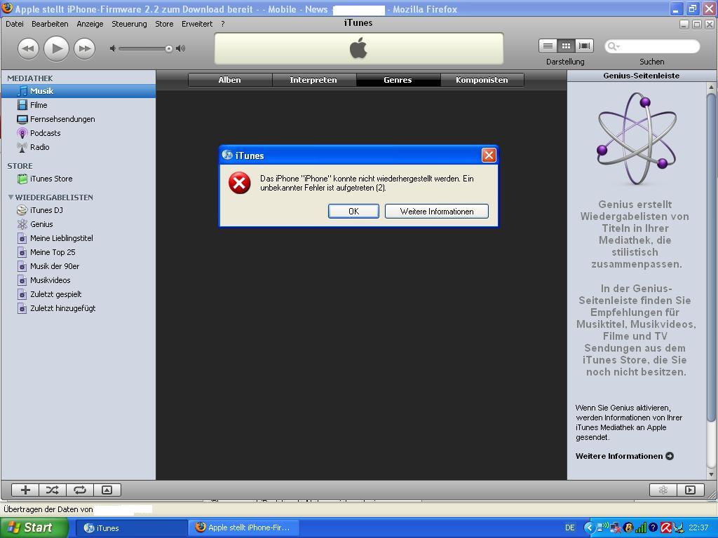

habe vor ca. 2 Wochen mein brandneues Iphone 3G (8GB) bekommen. Alles lief, bis ich die glorreiche Idee hatte, das Update 3.0 über iTunes aufzuspielen. Am Ende der Einrichtung über iTunes 8.2 kam eine Fehlermeldung mit dem Hinweis, daß das Update nicht aufgespielt werden konnte und ich eine Wiederherstellung vornehmen solle.
Gesagt, getan. Leider erhalte ich am Ende der Wiederherstellung den Hinweis "Das Iphone konnte nicht wiederhergestellt werden. Ein unbekannter Fehler ist aufgetreten (2)"
Habe nun 2 Wochen alle Internetseiten durchforstet, mit Apple telefoniert und mit unserem Anbieter, aber keiner konnte helfen. Der Fehler (2) taucht in den Foren nicht auf, außer in allg. Aufzählung.
Sieht also wie folgt aus:
- Iphone steht im "Kontakt zu iTunes" Fenster,
- iTunes 8.2.1. erkennt es als "Handy in Wartung"
- jede Wiederherstellung schlägt fehl mit dem o.g. Fehler (2)
