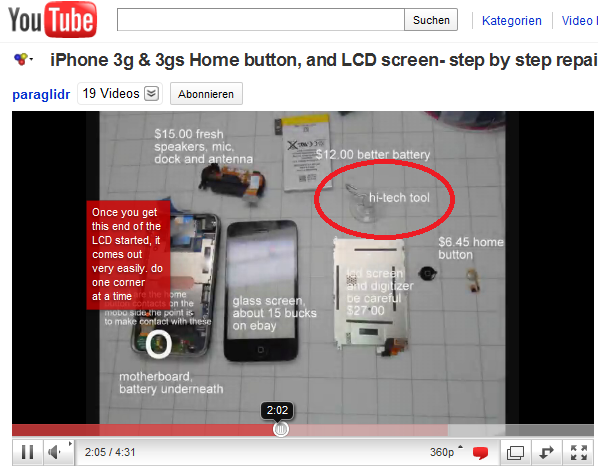

hilft sowas?
http://www.youtube.com/watch?v=783pRXMeV3I
ab 2:12
das hilft!
Den Grund habe ich bereits geschrieben, du liest halt den Text nicht.
Hey,
nein das Video hat nicht geholfen, denn man hat nicht gesehen ob der Button abzunehmen geht oder nicht. Aber danke an Cosmic deine klare Aussage hat mir geholfen. Hab das Frontglas und den Homebutton nun getauschtSmiley
