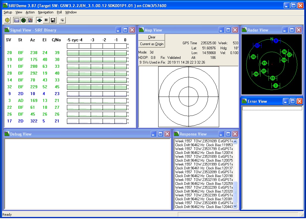

so, habe es wohl nach der anleitung auf seite 1 jetzt hinbekommen. zumindestens wurde mir nachdem wiederverbinden mit sirfdemo in jedem fenster ein haufen daten etc. angezeigt. siehe bild
wenn ich nun den jentro mit roqy verbinde, geht zwar die verbindung, es werden mir aber keine daten in roqy angezeigt. hier kommt bei FIX: "Data not available"
und navigon hat auch kein gps empfang.
der jentro hat aber empfang, zumindestens leuchtet dir gründe led durchgängig...
hilfe...
