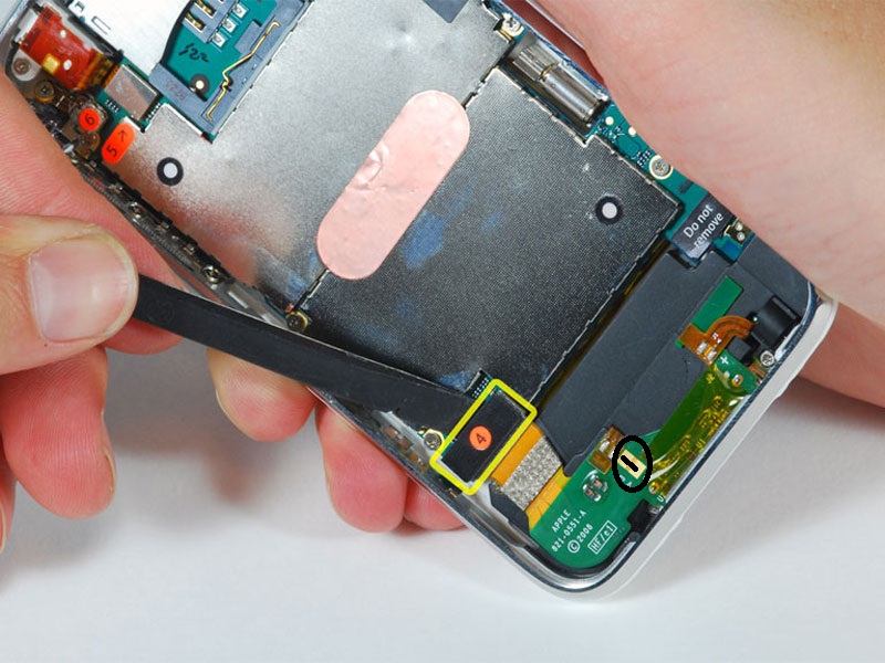

hab einfach die beider kontakte auf dem Logic-Board mit einem kleinen Kabel verbunden, so kannst du es wiederherstellen !
Das Iphone denkt dann das der Home Button ständig gedrückt wird. Wenn du fertig bist machst du das Kabel wieder weg und lädst dir iHome runter. Da hast du dann mit einer Fingerbewegung auf dem Touchscreen einen simulierten Home Button.
(19.10.2009, 12:26)kruemelmonster schrieb:  hab einfach die beider kontakte auf dem Logic-Board mit einem kleinen Kabel verbunden, so kannst du es wiederherstellen !
welche beiden kontakte sind es denn auf dem board???
foto wäre hilfreich, bitteeeee
hab dir die Kontakte mal "eingekringelt^^", sind recht große Kontakte. Das kriegt jeder hin.
Ich würd dir allerdings empfehlen die Kontakte nicht direkt miteinander zu verbinden. Also nicht hingehen und nen Tropfen lötzinn drauf machen sondern mit hilfe eines kleinen stück Kabel verbinden.
Dann hast dus beim entfernen leichter.Nod_yes
