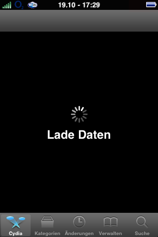

-> Im Homeverzeichniss wird bei mir die Batterie (oben rechts) in grau/weiß
angezeigt (Standart durch Apple/Theme).
-> Wenn ich ein App aufrufe, wird die Batterie (oben rechts) in blau
angezeigt.
=> Die Batterie soll aber immer blau (wie bei den Apps).
Um Missverständniss auszuschließen, habe ich 2 Screenshots angehängt.
