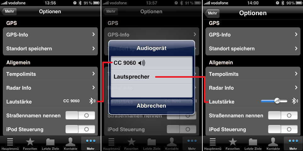

Also ich verwende die Navi Software "Navigon MobileNavigator Europe 1.2.0". Desweiteren läuft mein iPhone 3G (3.0) über die Bluetooth Freisprecheinrichtung "BURY CC9060", wobei das iPhone automatisch erkannt wird sobald ich die Zündung vom Auto einschalte.
Wenn ich jetzt die Navi Software starte, wird automatisch die Soundwiedergabe über das Gerät BURY CC9060 angegeben. Dies funktioniert Gott sei dank nicht, da sonst jedes mal sobald eine Ansage kommt, die Musik vom Autoradio durch die FSE CC9060 unterbrochen werden würde.
Also stelle ich in der Navi Software unter Lautstärke die Lautsprecher vom iPhone ein. Dies funktioniert dann auch prima.
Aber, sobald ich die Zündung oder die Navi Software neu starte, steht wieder meine Freisprecheinrichtung CC9060 drin und ich höre demzufolge keinen Sound mehr. D.h. auf der Autobahn einmal tanken, aussteigen und bezahlen, Auto starten und schon muss ich in der Navi Software die Soundausgabe wieder neu auf die iPhone Lautsprecher einstellen.
Gibt es die Möglichkeit in der Navi Software die Soundausgabe fest einzustellen ohne das sie sich laufend automatisch ändert?

Das Problem ist wirklich das die Navigon Software trotz fester Einstellung (iPhone Lautsprecher) in regelmäßigen Abständen das Bluetooth prüft und er nimmt dann automatisch immer wieder die FSE CC9060 Sad . Der Sound ist auf einmal weg und siehe da er hat wieder die FSE CC9060 übernommen.
Gibt es denn keine *.ini wo man das fest einstellen kann und dann schreibgeschützt hinterlegen kann?
