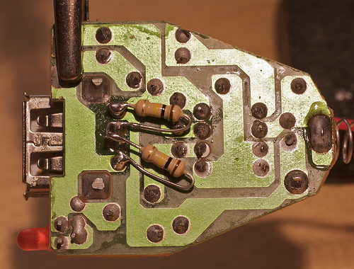

Ich habe das original Apple-TV-Out Kabel mit dem USB-Stecker zum Laden. Ich übertrage Bild und Ton vom Phone zum Auto.
Also - ich baue mir einen 12V-USB-Adapter, da mein "billiger" USB-Zigarettenanzünder-Adapter nicht lädt.
Ich weis inzwischen, dass das iPhone die nicht nur die Spannung auf PIN 1 (+5V, vorhanden) und 4 (Masse, vorhanden) abfragt, sondern auch irgendwas mit PIN2 und 3 (Data- bzw Data+) abgleicht.
Ich habe folgende Seite gefunden:
http://wiki.siftah.com/IPhone_3G_3GS_USB...et_Charger
Jetzt ist mein Englisch leider zu schlecht - und ich will nix löten, was mein Phone ersägt. Verstehe ich es richtig:
- PIN1 (+5V) mit einem 100kOhm Widerstand an PIN2 (Data-) anlöten
- PIN4 (Masse) mit einem 100kOhm Widerstand an PIN3 (Data+) anlöten
- PIN2 (Data-) mit PIN3 (Data+) verlöten
Danke für Eure Hilfe!
Euer Knigge
PS: 3GS mit Firmware 3.1.2

Nach dem Bild siehts so aus. Macht aber wenig Sinn Data+ mit Data- zu kurz zu schliessen. Und warum sollte man die Datenleitungen über 100k an + oder minus schliessen wollen. Pegelanpassung geht anders.
Übrigens ist die wiki Seite nicht mehr da. Hast Du die noch irgendwo? Würde mich mal interessieren, was die damit bezwecken wollten.

Es sollte erreicht werden, dass das IPhone via original USB-Kabel am PKW mittles einem 12V-Adapter geladen wird. Ich benutze wie gesagt das Original Kabel von Apple, aber aber nur 5V und Masse an USB anliegen - und damit lädt das Phone nicht. Mit der o.a. Schaltung sollte das angeblich klappen, da das iPhone wohl auch Data+ und Data- in irgendeiner Weise abfragt.
Hat sonst einer ne Lösung parat? Merci!
http://andi47.wordpress.com/2009/03/04/i...deadapter/
http://tzywen.com/modules.php?name=News&...le&sid=696
Das sind die eigentlichen Quellen - hier scheint die Schaltung eine andere zu sein. Ich bin "etwas" überfragt...
