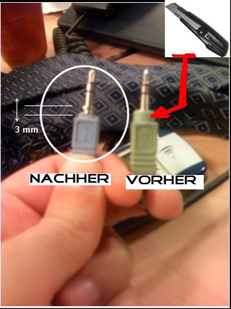

Das Bild erklärt sich von selbst...
Fast jeden Kophörer mit iPhone verwenden

das is ja im prinzip nichts neues, so funktionieren prinzipiell auch meine creative ep630 weil sie einfach einfach ein deutlich dünneres plastikteil am anschluß haben und das locker ins iphone reinpasst.
Leider scheint apple aber auch bissel was an der elektronik gedreht zu haben, zumindest übersteuern die creatives bereits ab knapp 50% lautstärke schon so extrem, dass es nicht mehr erträglich ist... in meinem nano 1st gen. funzen die dagegen prima.

Hallo
wenn die Kopfhörer von anderen Herstellern nicht richtig klingen, kann es wohl am Widerstand liegen.
Die von Apple mitgelieferten Stöpsel haben etwa 37 Ohm.
Also sollten die anderen auch so liegen.
Meine Sennheiser Kopfhörer haben etwa 25 Ohm und da klappt es noch.
Tschüß

mh interessante überlegung. Sagma wo kan ich denn den widerstand meiner kopfhörer messen? Hab hier nen multimeter der auch widerstände messen kann, aber um ehrlich zu sein wüsste ich spontan nicht wo ich den bei den kopfhörern anlegen sollte.

Auf dem Multimeter 100 Ohm wählen, eine Meßleitung (egal welche) an die Spitze vom Stecker und die andere an einen der beiden Ringe (ein Ring ist rechts der andere links, müßten beide den gleichen Wert bringen.

habe ich Sache noch mal gecheckt:
Die Spitze ist Kopfhörer links,
der 2. Ring (von der Spitze aus gesehen) ist Kopfhörer rechts
der 3. Ring ist Masse (Rückleitung) beider Kopfhörer
der 4. Ring spielt für die Kopfhörer wohl keine Rolle und ist bestimmt für das Mircrofon bzw. den Handschalter im Kabel.
Tschüß Wolfgang
