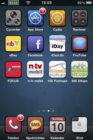

Hallo, irgendwie funktionieren die UIImages leider nicht bei allen Apps. Kann mir jemand sagen was ich da falsch gemacht habe?
Hier ein Screenshot, man betrachte zum Beispiel das App "Focus", UIImage funktioniert, und dann direkt daneben das "n-tv mobil"., UIImage funktioniert leider nicht.
Respring und Neustart durchgeführt. Negativ.

wo ist der screenshot?
LOL Hab den vergessen zu uppen.

lade mal das n-tv Icon noch hoch.
Ich finde zwar den Order wo das App sich befindet, jedoch weiss ich nicht welche *.png Datei das Icon darstellen soll.
Kannst ja mal gucken ob das so passt?!
