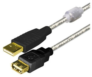

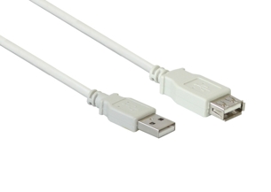

es stimmt, dass einige stinknormale USB-Verlängerungskabel funktionieren (inkl. voller Lade- und iTunesfunktionalität), andere wiederum nicht. Ich habe hier selber verschiedene rumliegen und ein bisschen getestet (mit iPhone 3GS).. Die, die funktionierten, hatten zusätzlich einen "Mantelstromfilter" (heißt das so?) ins Kabel eingebaut. Mit solchen konnte ich sogar mehrere kurze hintereinanderstecken und sie funktionierten immer noch, ebenso wie das 5m lange Kabel, das ich täglich nutze, um das iPhone mit dem PC zu verbinden. Die Kabel, die nicht funktionierten, hatten auch keinen solchen Mantelstromfilter.
Ich kann es nicht mit 100%iger Sicherheit sagen und vielleicht spielen ja doch andere Faktoren eine Rolle,.ob das Kabel funktioniert, z.B. ob es einen Kupfer- oder Ferritkern hat, vergoldete Kontakte oder oder... Aber nach meinen bisherigen Tests scheint mir der Mantelstromfilter der entscheidende Punkt zu sein. In den Artikelbeschreibungen z.B. bei eBay steht das Merkmal "Mantelstromfilter" oft nicht in der Beschreibung mit dabei. Deshalb muss man sich an den Bildern orientieren. Ein Kabel mit Mantelstromfilter hat sicher jeder schonmal gesehen und es sieht so aus wie auf Bild 1 (das mit den schwarzen Steckern). Ein Kabel ohne Mantelstromfilter sieht so aus wie auf Bild 2 (das weiße).
Vielleicht kann ja jemand, dessen Kabel funktioniert oder auch nicht, hier mal schreiben, ob seines einen Mantelstromfilter hat oder nicht und damit helfen, meine These zu bestätigen oder zu widerlegen. Bitte auch das iPhone Modell mit angeben, da nicht mal alle Originalkabel mit allen Modellen funktionieren, wie ich glaube mal irgendwo gelesen zu haben. Etwas Licht in die Sache zu bringen, würde evtl. auch zukünftigen Suchenden helfen, denn gerade lange Kabel sind nicht einfach zu finden und mit einer gewissen Regelmäßigkeit gibt es immer wieder Threads zum Thema hier im Forum.
Viele Grüße
Mit Mantelstromfilter (Bild 1):
Ohne Mantelstromfilter (Bild 2):
Edit:
PS: Es stimmt auch, dass bei einigen der nicht funktionierenden USB-Verlängerungskabel eine Meldung auf dem iPhone erscheint, dass dieses Zubehör nicht unterstützt werde. Bei anderen, die nicht funktionieren, kommt wiederum garkeine Meldung. Die, die gehen, tun dies ganz normal, so wie nur mit Originalkabel.
