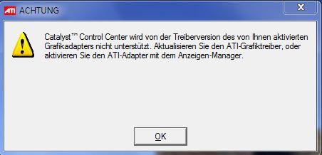

Habe da ein kleines Problem habe eine neue Grafikkarte gekauft und im PC verbaut und dazu die Treiber installiert. Habe nun nur das Problem bei hochfahren kommt nun eine Fehlermeldung (siehe Foto) kann das sein da noch alte Treiber installiert? Wie kann ich dies lösen?

Ich würde die alten (bzw. alle) Treiber runterschmeißen, Karte nochmal ausbauen, wieder rein damit... und neue installieren
Ich würde zunächst mal unter C:/ den ATI-Ordner löschen.
Dann via Systemsteuerung das CCC und den ATI-Displaytreiber löschen.
Nicht direkt neu starten, sondern herunterfahren und dann direkt in den abgesicherten Modus.
Dort noch einmal alles prüfen, ATI-Ordner löschen usw. und zusätzlich im Gerätemanager den ATI-Treiber entfernen.
Dann ist eigentlich alles weg.
Nun kann man neu starten. Mit dem Windows-Standard-Treiber kann man dann anfangen das passende ATI-Paket zu installieren.
Danach tritt für gewöhnlich kein Fehler mehr auf.
Grundsätzlich sollte man den Treiber einer alten Grafikkarte immer komplett, also auch via abgesicherten Modus, deinstallieren und erst dann die GraKa austauschen.
