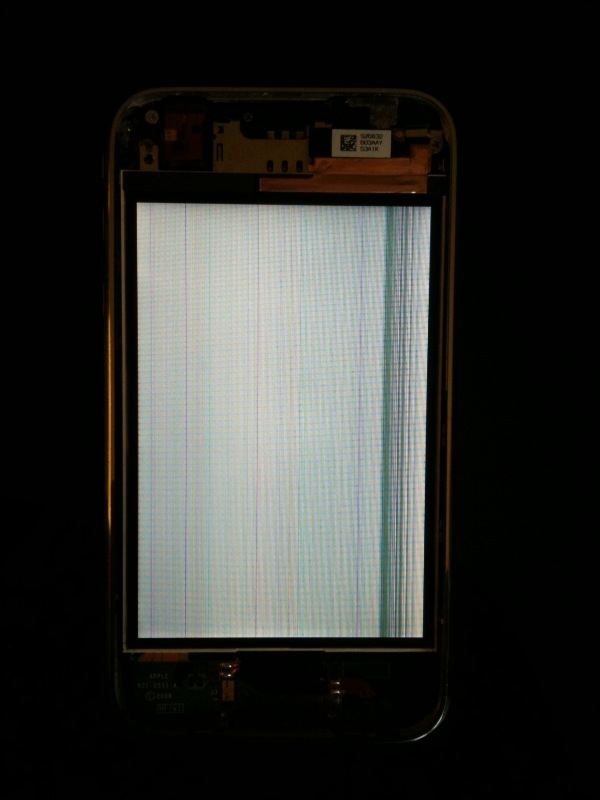

Hallo, könnte mir bitte jemand bestätigen ob eine Ersatz des LCD's den Fehler beheben würde oder könnte die Platine im Eimer sein?
Zur Vorgeschichte:
Iphone fiel mir vom Esstisch herunter. 1m ca. Daraufhin war der Schirm nur noch weiss und auf der rechten Seite horizontale Streifen, resp. Farbe des Displays neigt dazu zu wechseln.
Touchscreen intakt, iTunes erkennt alles.
Ein Foto als Anhang!
Danke!
LCD defekt.
Vll auch der FPC Kontakt vom LCD an der Platine.
Aber dies ist eher seltener der Fall

jo der lcd is hin
Ok,
danke für die Antworten! Habs mir auch gedacht und wird gemnächst ersetzt! Danke trotzdem für die Angebote :-)
