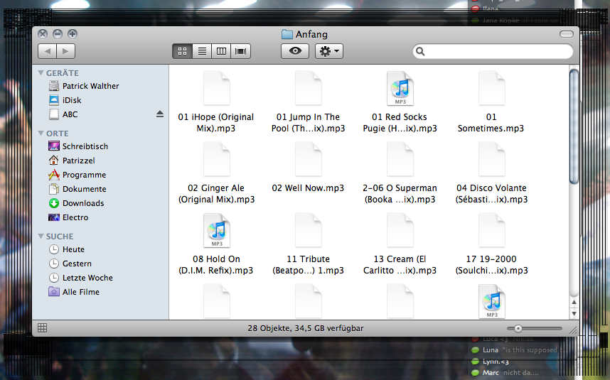

Komische sachen um den Finder
das habe ich in letzter zeit öfters, das problem habe ich aber erst seit der 10.6.3 und dem neuen iTunes update

wie bekomm ich das nun weg?

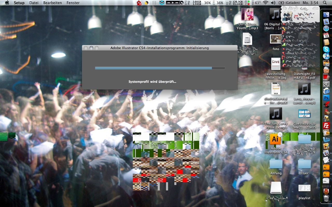

Evtl Graka kaputt?
hab ein Macbook late 2008 2,4ghz
mh wäre möglich
aber sobald ich neustarte ist es ja wieder weg, müsste dann wohl eher an der Software liegen, oder?
edit: hab eben mal das Hintergrund Bild geändert und siehe da es ist weg, kommt aber bestimmt wieder :/
Evtl ein Problem der Graka mit hoher Temperatur.
die liegt im durchschnitt zwischen 60 und 70 grad
hatte ich auch... definitiv Grafikkarte, dummerweise kann die nur mit Motherboard zusammen getauscht werden.... aber Apple macht das sehr kulant. Und mein MacBookPro war von 2007! € 1000.- gespart....
Ach ja ein Displayfehler könnte es auch noch sein, wird aber ebenfalls auf Kulanz getauscht, kostet auch € 1000.- Smiley
Nachtrag: der Fehler tauchte bei mir erst ab 70°C auf....
naja Display wurde erst letztes Jahr getauscht, und was hat das Display mit der Temperatur zu tun?
trifft dann wohl eher auf die Graka zu, aber egal hab eh noch Garantie bis 2011 Smiley
weil auch Displays Fehler haben können... und die treten oft bei höheren Temperaturen in Augenschein...
Google mal ein bisschen... Zwinkern
wie gesagt, hab's hinter mir und bei mir wars die Grafikarte...
aber warum sollte der Fehler dann weg gehen sobald ich den Schreibtischhintergrund also das Bild ändere?
ich denke es liegt an der Graka aber ist halt komisch das der Fehler nur auf dem Schreibtisch auftritt und sobald ich Safari oder andere dinge drüberlege ist der Fehler nicht zu sehen
also hab das OS mal neuinstalliert und siehe da keine komischen Zeichen mehr Smiley
