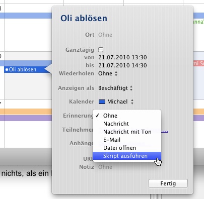

Das ist das compilierte Apple Script. Es liest den Kalender, sammelt alle Geburtstagstermine, und setzt in jedem Termin einen Eintrag für eine Erinnerung. Wenn Du in iCal einen beliebigen Termin bearbeitest, dann kannst Du eine Erinnerung einstellen. Das kann ein Ton sein, oder auch eine ausführbare Datei, ein Script, etc. Siehe Screenshot:
Das Geburtstagsmailscript.app hat vermutlich in alle Geburtstagstermine eine Erinnerung eingestellt, die zum angegebenen Termin das Geburtstagsmail.app startet. Der einfachste Weg um das wieder loszuwerden ist, dass Du alle Termine einzeln bearbeitest und diese Erinnerung löscht.
