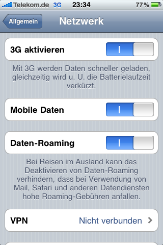

hab auch problem das ich kein mobildes datennetzwerk mehr habe also die APN nciht einstellenkann bin am ende. weiss nix mehr...jettz 12 stunden dran gesessen.
bei mir fesnter wie oben kein punkt mit mobiles datnetzwerk gibts jetzt ne lösung wie ihc meine vodafone daten eingeben kann ?

#31
hab die Lösung:
iPhone Konfigurationsprogramm laden. Dort dann unter Internet die Daten eintragen. Und aufs iPhone übertragen.
Schon geht internet wieder!

#36
Problem gelöst:
SIM-Karte herausnehmen und wieder einstecken. Dann werden anscheinend die APN Daten vom Provider automatisch wieder geschickt und eingetragen (jedenfalls bei mir: Swisscom). Man kann diese Einstellungen im iPhone nicht bei allen Providern verändern, denn je nach Provider erscheint ein APN-Menü oder nicht.
