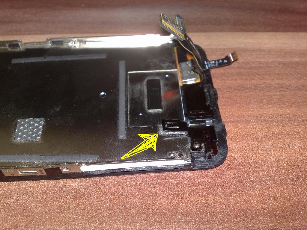

bei meinen Iphone funktioniert der Sound nicht mehr aus der Hörmuschel.
Also ich hör da nix mehr wenn ich anrufe oder angerufen werde.
Hab mir also einen Flexkabel geholt und eingebaut.
Dann gestartet aber es bleibt im Apfel hängen.
Hab Kabel zurückgeschickt und ein neues bekommen weil ich dachte wäre defekt. Jetzt startet das Gerät garnicht.
Es startet nur wenn das Flexkabel NICHT angeschlossen ist.
Weiß jemand woran das liegen kann?
Und kann mir jemand sagen was die Verbindung zwischen Metallgehäuse vom Flexkabel und der Rückseite des Display macht?
Weil als ich das zum ersten Mal auseinander genommen habe, war das noch so klebrig verbunden, jetzt klebt es nicht mehr.
Siehe angehängtes Bild.

Ne liegt nicht an den Kopfhörer.
Sind es die Flexkabel das ich immer pech hatte oder kann es eine Mainboard geschichte sein?
