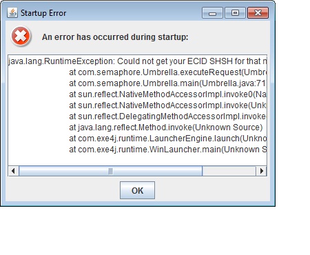

habe mal versucht mit autoshsh zu sicher dann kam diese Fehler Meldung aber gleichzeitig auch die Erfolgsmeldung stimmt da was mit meinem Java nicht ??

Danke für den Link, aber die SHSH 3.1.3. gehen nicht zu sichern nur die 4.0 die habe Ich mal gesichert dann kann Ich wohl den downgrade vergessen ??
Ja, es können nur die aktuellen gesichert werden. Sobald ne neue SW von Apple kommt geht nur noch die.
Die angehängte Fehlermeldung sieht nach fehlendem Java aus. Hast du es denn auf dem PC?
Falls nicht, findest du es unter www.java.com und nach der Installation wirst du von AutoSHSH gefragt, wo du beim sichern die Datei auf dem Rechner ablegen willst.
Was den JB angeht, musst du noch ein bisschen warten, aber der JB für iOS 4 beim 3Gs kommt sicher in absehbarer Zeit.
