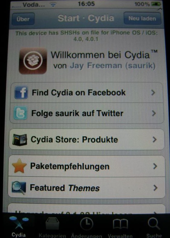

ich habe bedenken.
Kann ich hier direkt auf 4.01. updaten? siehe Bild
Muß erst auf 4.0.2 und dann auf 4.0.1?
Und muß ich in den recovery Mod oder DFU oder brauch ich nur auf Wiederherstellen gehen.
Die Hosts muß bearbeitet werden wie in der Beschreibung.
Jetzt habe ich mit TU die 4.0.2 schon vor mehreren Tagen gesichert aber sie taucht im Cydia nicht auf.
Mach dir keine Sorgen die SHSH werden automatisch gesichert wenn Cydia deine ECID.
Wenn du sicher gehen willst hol dir tinyumbrella und sicher die SHSH zur vorsicht lokal und bei Cydia.
Nein du kannst mit der Anleitung ->https://iszene.com/thread-88443.html
direkt auf die 4.0.1
