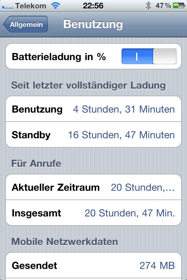

Benutzung = Standby - Bug?

wenn die Benützungszeit identisch mit der StandbyZeit ist, also z.B. 11 Stunden Benutzung und 11 Stunden StandBy, kann es gut sein, das WLAN auch im ScreenLock weiterläuft und nicht abgeschaltet wird - einige Programme lassen im Hintergrundbetrieb die Möglichkeit zu, WLAN permanent auf an zu lassen (Beispiel HomeTalk von T-Com: wenn die App im Hintergrund ist und in den Einstellungen im Hintergrund aktiviert als Voreinstellung belassen wird, bleibt das iphone immer mit dem WLAN verbunden und schaltet somit auch im StandBy nicht mehr das WLAN und wechselt demnach auch nicht in den EDGE/3G-Modus.
Das Ergebnis sind absolut identische StandBy-Zeiten und Benutzungszeiten, da Apple eine laufende/gehaltene WLAN-Verbindung im StandBy-Modus wohl als Nutzungszeit definiert hat.

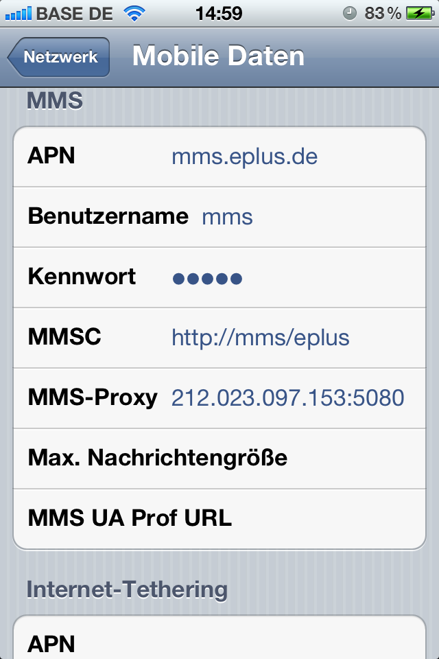

druski schrieb:Und durch Zufall bin ich drauf gekommen, das mir ein Bekannter eine MMS geschickt hat, welche ich nie bekommen hab. Nach kurzer Recherche stellte fand ich heraus, das ich erst MMS empfangen kann, wenn ich selbst erstmal eine schicke.... gesagt getan!
Wie stelle ich MMS bei Base (Eplus) denn ein? Unten ist ein Screenshot von meinen aktuellen Einstellungen, kann aber immer noch keine SMS über die native SMS-App versenden. Hab ich irgendetwas übersehen?
#34
Also ich habe jetzt wegen den MMS noch einmal BASE kontaktiert und hatte anscheinend noch ein paar Fehler drin, MMS konnte ich immer noch nicht senden, aber immerhin war das Problem mit Benutzung=Standby weg, lag vielleicht aber auch daran, dass ich mir eine Original Micro-SIM bestellt hatte, vorher hatte ich eine zugeschnittene Mini-SIM.
