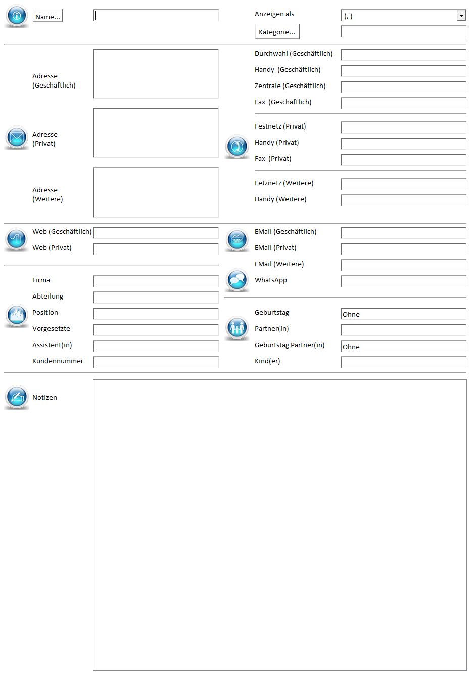

da ich ja schon ein paar nette Tips aus der Community bekommen habe, möchte ich auch etwas zurückgeben. Da ich leider im Internt nichts passendes finden konnte, habe ich mir selbst die Mühe gemacht, herauszufinden welche Kontakt-Felder zwischen Outlook und dem iPhone synchonisiert werden.
Das mag manchem unnötig erscheinen, wenn man aber wie ich z. B. über 500 Kontakte dabei hat, die alle "prallvoll" sind, ist es schon ärgerlich, wenn plötzlich sämtliche Mobilfunknummern fehlen, nur weil dieses Feld nicht synchronisiert wird. Da ich mit benutzdefinierten Formularen in Outlook / Exchange arbeiten, sind eben auch recht viele Felder genutzt. Ausprobiert habe ich das ganze mit Outlook/Exchange 2010 auf dem PC und einem iPhone 4 mit iOS 4.02.
Ingesamt bietet Outlook rund 150 Datenfelder für Kontakte an, während das iPhone "nur" 50 Felder hat. Daran erkennt man schon das Problem bei der Synchonisation. Da aber auch nicht alle Felder des iPhone in Outlook vorhanden sind, bleiben letztendlich nur 40 Datenfelder zur Synchonisation übrig. Das ist eigentlich recht wenig, da für Zusatzfelder wie Kundennummer, Logindaten oder Bankverbindung kein Platz bleibt. Die Daten gehen zwar nicht in Outlook verloren, aber man kann sie eben nicht mitnehmen.
Diese 40 Felder habe ich als Attachement angefügt, falls jemand anders vor dem selben Problem stehen sollte.
Ich hoffe es hilft dem einen oder anderen etwas weiter ...
*Update Oktober 2014*
https://iszene.com/thread-90893-post-198...pid1984885
Die alte Liste habe ich rausgenommen
Es gibt eine neue Version der Liste: Outlook2013-iOS8.pdf
Zusätzlich gibt es ein neues Kontakt-Formular für Outlook, in dem alle Felder aus iOS8 enthalten sind.
