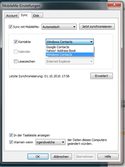

Meinen Pc habe ich neu gemacht und Windows 7 mit Outlook 2010 installiert. Ich hab das neuste iTunes und die aktuellste MobileMe Systemsteurung eingeschaltet, mich mit meinen Daten angemeldet und wollte meine Kontakte synchronisieren. Allerdings bietet mir der Reiter bei den Kontakten nur Google COntacts, Yahoo Contacts und Windows COntacts. ICh habe mal WindowsContacts angeklickt und synchronisiert. Allerdings tut sich da im Outlook nichts.

Danke für die Antwort.
Ja so ähnlich siehts am PC im Büro auch aus. Da funktioniert alles. Bei mir hier zu Haus sieht es so wie im Anhang aus.
