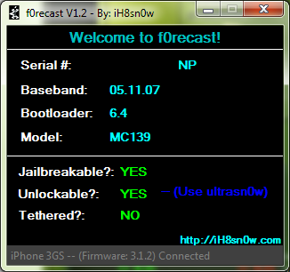

model: iphone 3gs - 16gb MC139
bootloader 6.4
baseband 5.11.07
firmware 3.12
softwareseitiger unlock ja
jailbreak ja

im anhang ein Screenshot von f0recast
