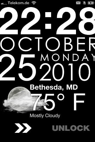

Edit Weather Locations
Get your specific location id code from xoap.weather.com. This will be your zip value
Bethesda's is "USMD0034"
Open weather.txt in the root of the theme folder.
Edit the places array to include your new location. Format is:
{"cityName":"This will be the label", "zip":"Code from Xoap.Weather.com"}
Make sure you remember the quotation marks.
Append this string into the places array within weather.txt
Save and respring
If it's not working, make sure you are separating all location objects with commas. The final weather.txt file should look like:
{ "units" : "Fahrenheit" , "places" : [ { "cityName": "Bethesda, MD" , "zip": "USMD0034" }, { "cityName": "Washington, DC" , "zip": "20036" } ] }

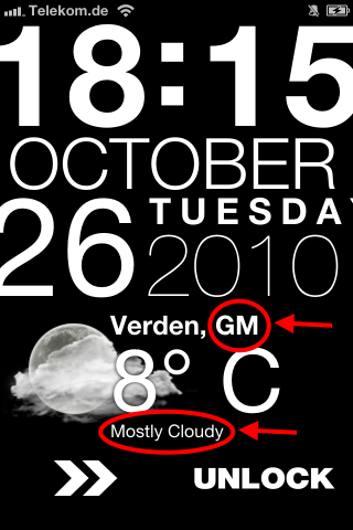

Meine Stadt habe ich inzwischen drin, jedoch sind da ein paar Sachen in der Darstellung, die ich - wenn möglich, noch gern angepasst hätte...
1. Hinter Verden steht noch das ",GM" kann man das unterbinden?
2. Unter dem Wetter findet sich die Wetterbeschreibung, hier "Mostly Cloudy". Ist es möglich das zu entfernen oder zumindest zu übersetzen??
Danke schonmal!
Cheers, Vertigo

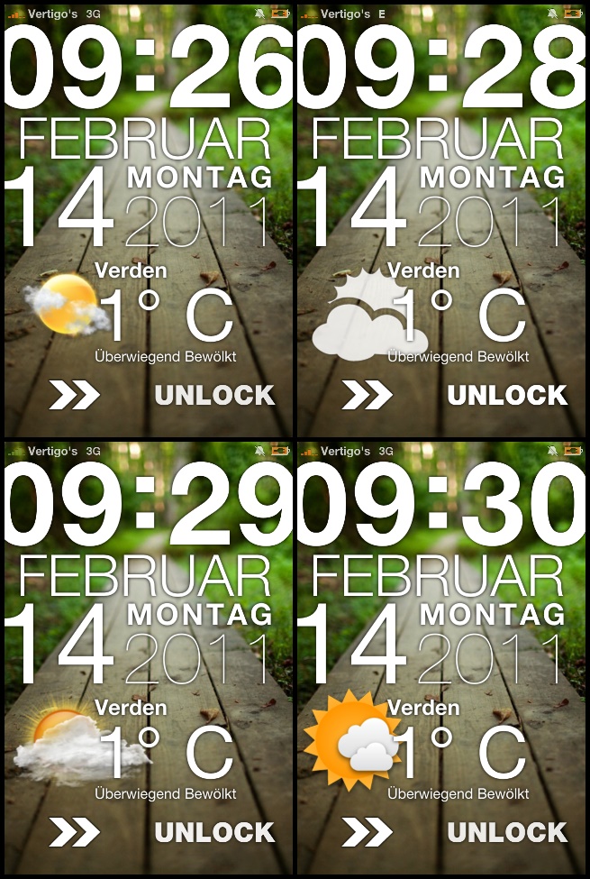

hi Vertigo
hast du eine lösung gefunden für das "mostly cloudy" und "gm" problem? hab nun die monate und tage auf deutsch, jedoch diese angaben krieg ich nicht auf deutsch gebacken.
Moin,
Ich stehe inzwischen in eMail-Kontakt mit dem Entwickler.
Das "GM" steht hier für Germany, das ist derzeit wohl nicht zu entfernen. Schade...
Was die Wetterbeschreibungen angeht, da arbeitet er daran, auch Übersetzungen zu ermöglichen. Mal sehen, ob und wann er das hinbekommt Wink
Für die Zwischenzeit habe ich diese englischen Angaben einfach ausgeblendet. Das geht, indem Du bei der style.css ganz unten folgende Zeile einfügst:
.weatherCurrently{ display:none!important; }
Cheers, Vertigo

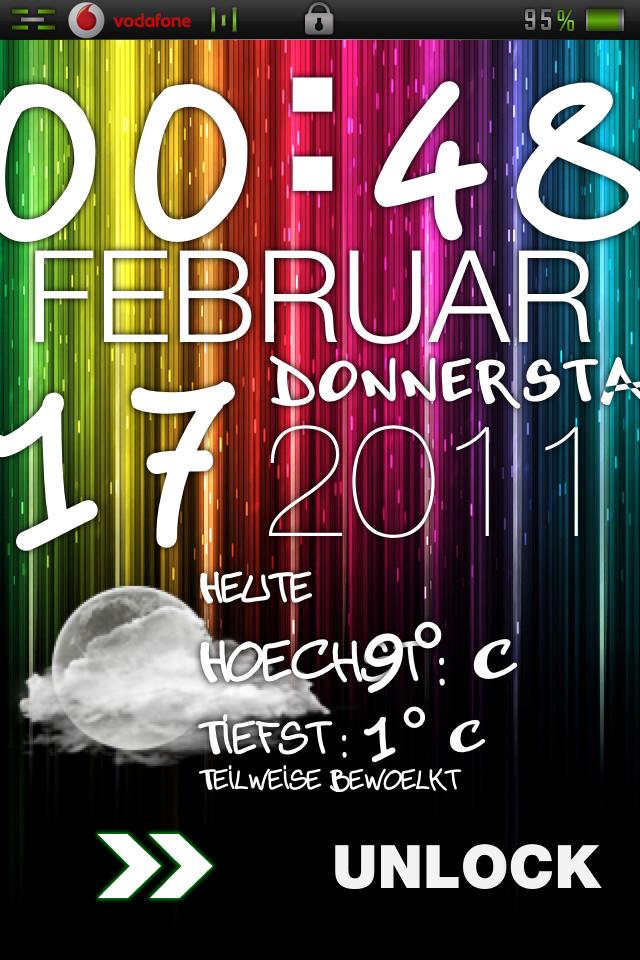

Sers,
gibt es das Typophone 4 auch in deutsch und farbig ???
Wie hier z.B. :
Typophone 4
Greetz
TSGTmoses Ohmy

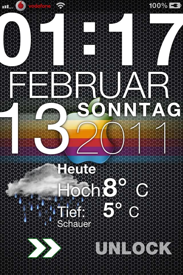

Moin! Es kommt ganz drauf an, wie das Typophone aufgebaut ist. In Cydia findest Du es mit und ohne Wetter. Das ohne besteht aus Grafiken für die Monate und Tage, da musst Du die Grafiken anpassen.
Das mit Wetter ist einfacher, da musst Du nur in der function.js die Bezeichnungen ändern...
Wie die bunten Versionen aufgebaut sind weiß ich aber nicht...
kann mir jemand helfen
habe Typophone Weather auf meinem iphone Installiert , ich weiss aber nicht wie ich die Uhr so einstellen kann dass es zb: 18:45 zeigt und nicht 06.45 .
und
ich möchte auch wetter stadt ändern also ich wohne in Bremen natürlich wenns geht wenns nicht würde ich dann berlin nehmen müssen .
Kann kein Englisch Smiley verstehe nicht was ich wo ändern muss , habe geschäfft die Tage und Monate auf Deutsch zu umbennen aber uhr schaff ich nicht .
Moin Fast-Nachbar! :-)
Also, die Änderungen sind recht leicht:
Die Uhr stellst Du um, indem Du in der functions.js oben den Wert "true" auf "false" änderst. Steht da auch, irgendwas mit AM und PM... ;-)
Und für Wetter guck einfach ein paar Posts weiter oben, da habe ich das beschrieben... Beitrag #10
