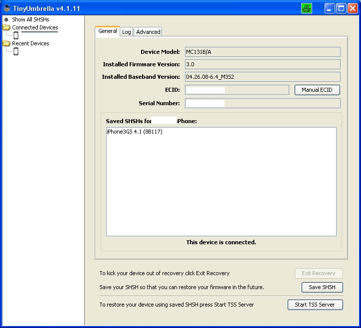

Ich habe ein iPhone 3GS mit dem Stand 3.0, das iPhone wurde bereits durch den Verkäufer für alle Simkarten "freigeschalten", ich bräuchte nun einige Apps, die setzen aber einen höheren Softwarestand voraus. Das App "Cydia" ist auf dem iPhone bereits vorhanden. Die Baseband ist 04.26.08.
Meine Fragen wie folgt:
- wie weit ist Update möglich um noch alle Simkarten wie E+ zu nutzen
- wie geht das Update vor sich bzw. was ist alles zu machen
Ich habe einen Auszug von TinyUmbrella mit SHSH angehängt.
Für Antworten im Vorfeld schon herzlichen Dank!
