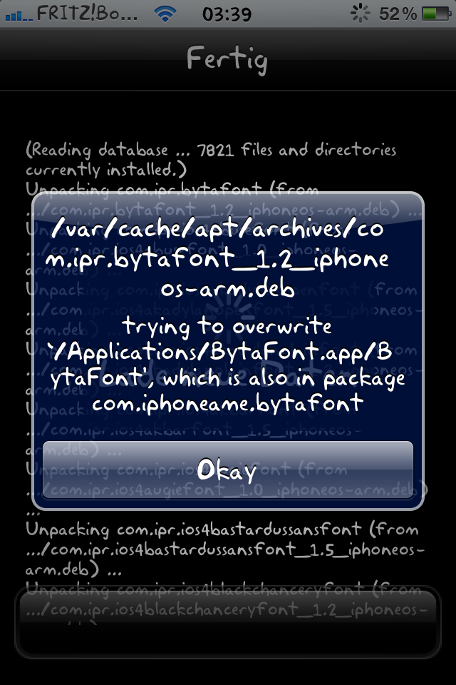

Ich habe mir mal BytaFont mit einigen Schriften geladen, hatte die Schrift mal gewechselt und wollte dann wieder die Original Schrift drauf tun!
Habe dass im App eingestellt und es kam eine Meldung dass die Originale iOS4 Schrift nicht dabei ist! "Original fonts not found! Install the package Original Fonts iOS 4.1 from Cydia Fonts section and retry."
Also bin ich zurück zum Cydia, hab danach gesucht und auch gleich gefunden! Versucht zu laden, und jetzt kommt das Problem!!!
Laden tut er alles, Cydia will jetzt aber zusammen mit der Original Schrift auch das BytaFont App nochmals installieren!!
Jetzt kommt beim installieren natürlich der Fehler "trying to overwrite", und wenn ich dann auf "Okay" gehe und Springboard neustarte hat er die Schrift nicht installiert und das Paket zum installieren bleibt irgendwie auch im Cache von Cydia gespeichert!
Das heisst, ich kann keine Aktualisierungen mehr machen und auch keine neue Cydia Apps installieren, da immer wieder dieser Fehler kommt und er immer wieder versucht dieses App zu installieren!

kannst du dir nicht einfach Bytafont deinstallieren? Das sollte doch dein Problem beheben, ganz davon abgesehen, dass das eh etwas strange anmutet was hier bei dir passiert.
Ja genau das ist ja das Problem!
Ich komme gar nicht dazu es zu deinstallieren!
Wenn man in Cydia zB was installieren will und gleichzeitig deinstallieren will, also alles in einer Warteschlange aufnehmen und ausführen will, dann tut er doch zuerst installieren und danach deinstallieren!
Dadurch dass mir das BytaFont fix in der Warteschlange ist, auch nach Reboot, komm ich gar nicht bis zu dem Punkt, wo BytaFont deinstalliert werden kann, da immer die obige Fehlermeldung kommt, und die In/DeInstallations Ausführung abgebrochen wird!
CyDelete habe ich auch nicht drauf!
Wo könnte ich den manuell das BytaFont löschen?
Also in welchem Verzeichnis?
