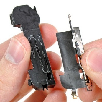

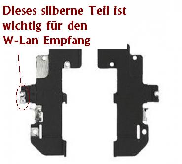

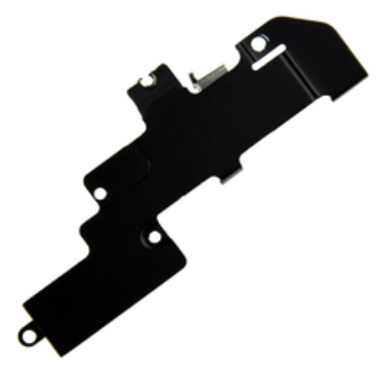

Ich will hier niemandem auf die Füße treten, also bitte versteht das nicht falsch, aber Anfänger/Laien verwechseln IMMER 2 Sachen, zum einen wird die "Cellular Antenna" welche für den Netzempfang genutzt wird mit der WLAN Antenne verwechselt und die eigentliche WLAN Antenne schlicht für eine Abdeckung von Connector Kabeln gehalten.
Das hier ist die NETZ-Antenne (NICHT DIE WLAN ANTENNE!):
Das hier ist die WLAN-Antenne:

Schau mal auf dem Bild....!!!
