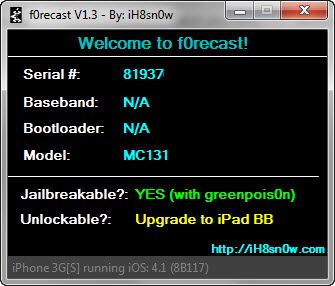

Also hab ich den ganzen Abend probiert alle möglichen alten FW-Versionen aufzuspielen und dann zu aktivieren, bin aber kläglich gescheitert. Heute Morgen habe ich mal mit dem Forecast.Tool die Daten der Handys ausgelesen:
Baseband: 06.15.00
Bootloader: 6.4_M3S2
Model: MC139
Wenn ich das richtig sehe, dann hat der vorige Besitzer das Baseband des IPads draufgespielt, daß der die Kiste Jailbreaken konnte....?!?
Aber....was kann ich mit dieser Information anfangen ? Ich bin noch immer in dem Status, daß mir iTunes die SimCard nicht erkennt.

Du hast dir das Baseband zerschossen!
Du musst zurück auf die iOS 4.1 und mit Redsn0w das iPadBaseband neu einspielen!
Ist dies geschehen musst du dir mit Snowbreez oder Pwnagetool ein CFW Peservated Baseband für iOS 5.0.1 erstellen und diese dann mit SHIFT + Wiederherstellen manuell aufspielen!

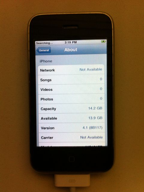

Also du hast nun iOS 4.1 mit neuem iPad Baseband korekkt?
Hai Chris,
jau, schaut so aus. War gerade auf der Info-Seite auf dem Handy und das steht folgendes:
ModemFirmware ( Baseband ) 06.15.00
Version: 4.1
Nur...Netzbetreiber ist nicht erreichbar....wundert mich, da ich ja die Telecom-Simcard drinhabe ?!?
Aber ...Step by Step..
Grüßle
Oli

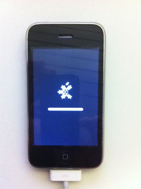

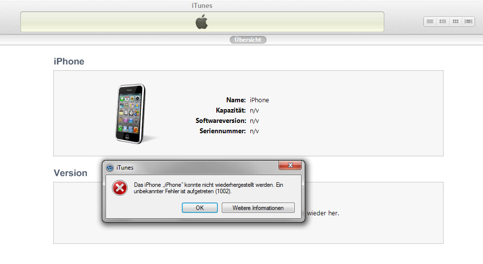

Hai Chris,
sodele, jetzt ist das alles abgearbeitet....
"neue" Firmware erzeugt und in iTunes ausgewählt. Dann gestartet....aber irgendwann zeigte das iPhone den USB-Stecker und das iTunes symbol im Display an.
Mittlerweile meldet mein iTunes folgendes:
Das iphone konnte nicht wiederhergestellt werden. Ein unbekannter Fehler ist aufgetreten ( 1604).
Mann, kann das nicht einfach mal funktionieren....:--(((
Grüßle
Oli
Himmel Herr Gott Arsch und Zwirn! Biggrin
Fehler 1604 hatt was mim USB Port zu tun nimm halt ein anderen und mach es nochmal!
Das muss gehen!
