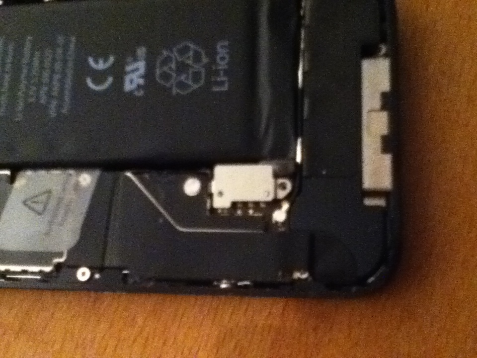

Ich habe mir vor einigen Monaten ein gebrauchtes iPhone gekauft. Lief alles super bis vor kurzem mein iPhone 4 dann anfing sich ständig abzuschalten. Passierte meistens wenn ich es etwas länger in der Hosentasche trug. Danach musste ich es neustarten und die Uhrzeit war auf 1970 zurückgestellt.
Viele andere haben das Problem auch und die meisten meinten es wäre der Akku. Also hab ich mir einen passenden bestellt. Als ich ihn einbauen wollte sah ich dann das:
Ist das normal? Für mich sieht es so aus als ob da schonmal jemand rumgelötet hat.
Kann ich das Ding gleich wegschmeißen oder ist das "okay" ?
Könntest du mal ein besseres Bild machen, evtl. dass es heller ist?
Auf dem jetzigen Bild erkennt man leider nicht so arg viel.
Man sieht nicht viel. Aber Fakt ist. Original ist das nicht.

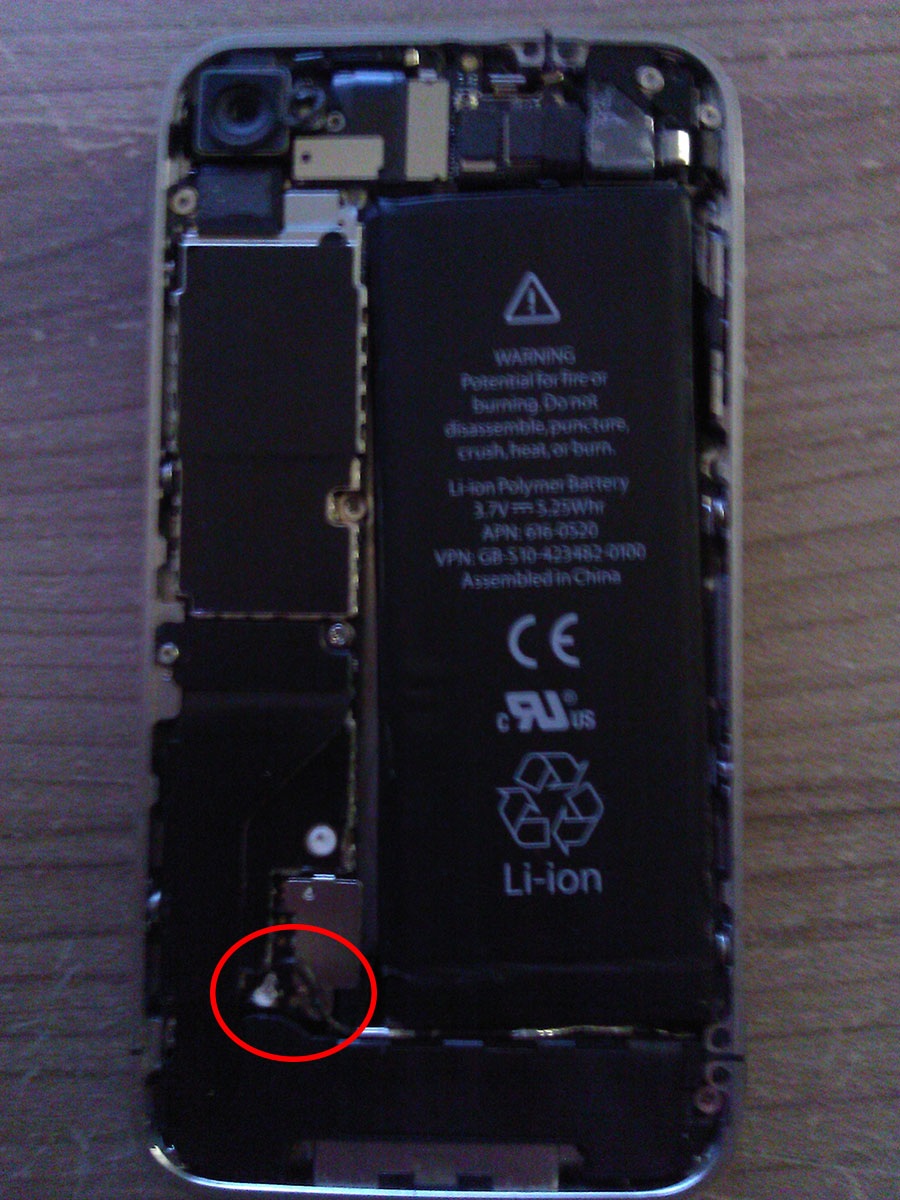

Hier nochmal ein größeres Bild.
Habe leider gerade nur meinen iPod Touch zur Hand, zum ein Bild machen. Bei mir sieht das so aus. Bis auf das Dock Connector Kabel sieht es eig. gleich aus...
Das sieht so aus, als hätte sich da Jemand ein Kabel quer durch's iPhone 'verlegt'...

Also nach original sieht das niemals aus.....
so siehts beim iPhone4 im Original aus! An deinem wurde definitiv gebastelt...

Hmm, ok. Da es ansonsten funktioniert mach ich mir über das gepfuschte Kabel erstmal keine Gedanken.
Der Akku wurde wohl schonmal ausgetauscht. Momentan ist da ein 616-0520 drin. Da mein iPhone ja regelmäßig Abstürzt, stellt sich mir die Frage ob da jemand vielleicht einfach den falschen Akkutyp eingebaut hat.
Kann man irgendwie anhand der Modell Nummer (MC603DN) überprüfen welches der richtige Akkutyp ist?
Ich habe mir jetzt einen Akku mit der APN 616-0521 (ist laut Verkäufer kompatibel) bestellt. Hoffe dass die Abstürze dann nicht mehr auftreten.
Danke für die Antworten!
Auf ifixit.com findet man folgende Akkus für´s iPhone 4 :
Model: 616-0513 (Compatible with: 616-0512, 616-0520, 616-0521)
sollte demnach passen ;-)

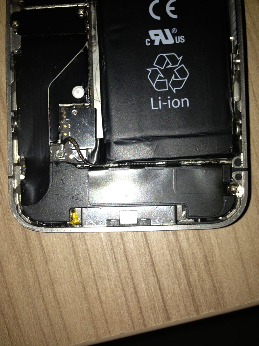

Offen war das Gerät auf jeden Fall schonmal, da das Antennenkabel normalerweise nicht so liegt, wie bei deinem, sondern wie auf dem Bild zu sehen, der Contact Clip, der eigentlich über dem Antennenkabel Stecker und um den Akku Stecker ist, fehlt, auf dem Dock Connector Kratzspuren sind (ich frag mich, was der da gemacht hat, da ist eigentlich nichts verklebt!?) und der Feuchtigkeitsindikator (der kleine runde weiße Aufkleber) eine "Stichspur" (wie von einer Stecknadel) aufweist.
Ich vermute, aufgrund der kleinen gelben Plastiklasche links unten beim Dock Connector und dem viel längeren Antennenkabel, dass bei dem iPhone der Dock Connector schonmal getauscht wurde von jemandem, der sich nicht ausgekannt hat (das würde auch erklären, wieso der Contact Clip fehlt).
Also ich denke, dass auf jeden Fall eine neue Antenne eingebaut wurde, da das Antennenkabel schonmal zu lang zu sein scheint. Des weiteren fehlt wohl der Kleine Metallkontakt zum Backcover. Das Backcover wird als wärmeableiter benutzt. Könnte vielleicht mit deinem "in der Tasche Selbstabschaltproblem" was zu tun haben.
Ich habe selbst ein iPhone, welches einen abgerissenen Akku Anschluss hat (so gekauft). Am Anfang traten die selben Symtome auf, auf Grunde des Kontaktproblems zwischen Connector und den Lötstellen auf dem Logicboard. Ich habe es mit kleinen Klebestreifen behoben, die ich auf die silberne Platte des Akkuanschlusses geklebt habe. Nun drückt das Backcover den Akkuanschluss samt Connector auf das Lb. Vielleicht hilft dir das ja auch. Ich kann morgen mal ein Bild davon Posten wenn du willst Smiley

@Chucks1960: Bitte töte mich nicht wegen dem Akkukabel, hab mich nicht getraut das richtig zu biegen, daich es nicht beschädigen möchte... war schon so.
Ach und dreh, wenn möglich, das Antennenkabel ein bisschen eiter richtung Akku, da es so aussieht, als wenn er den Metallrahmen des iPhones berühert.
Des weiteren fehlt bei dir dieses Teil hier. Hab es nur da gefunden, weiß nicht, wie es genau bezeichnet wird... kann Chucks dir vielleicht sagen...
