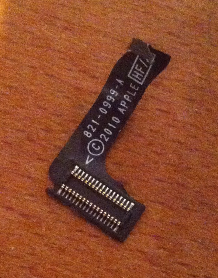

verdammt. Welches der Beiden Kabel die vom Display weg gehen, habe ich da vermutlich beschädigt?

Es wird wahrscheinlich das Kabel sein:
