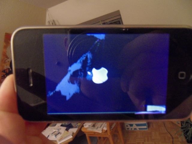

Ich fasse mich kurz. Wegen mein Display, hatte das Display vom Glas langsam gelöst und gehebelt um ein großes Haar an der Ecke zu entfernen. Weil ich dachte ich reinige das Display zwischen den Rahmen unter dem Glas. Bei dem ein Missgeschick passiert ist dabei. Es kam nach em hebeln schwarze Flecken links unten und direkt aufs Display.
Es war vorher schon mitten im Display ein 1mm Streifen zusehen vor der Prozedur aber eben noch nicht schlimm wie jetzt. Ich habe auch ein Screenhot gemacht um es besser zu erkennen. Ich hatte das Smartphone teilweise selber repariert und wieder hinbekommen und vorher fiel es nicht so stark auf mit dem Touch display. Aber jetzt nervt es tierisch. Der Touch funzt einwandfrei. Jetzt möchte ich eure Beurteilung hören was es sein könnte und/oder wieder besser hinkriegen kann, so dass ic keins jetzt kaufen brauche und wenn ja, wo kann man günstig und ein gutes Display ergattern. Weil ein Billigding habe ich schlechtes gehört.
Ich wollte auch fragen ob es auc so eine Specialversion als Display gibt, der sogar noch kontrastreicher und die Farben noch brillianter dargestellt werden als beim Original Standard Display. Natürlich wenn es so einen ähnlichen Thema schon gibt mit Beiträgen kann man das auch verschieben, weil ja die Moderatoren es ja nicht so lieben, wenn man 10x das Gleiche erwähnt.
Ich danke euch und glaube an euchDanke
Der Bildschirm ist leider kaputt. Besser kann man das nicht mehr hin bekommen. Einzige Lösung ist, das DIsplay zu tauschen, sprich die gesamte Einheit. Eine Alternative wäre auch, bei Apple das Gerät durch ein Refurbished zu tauschen, kostet glaub ich 180 €, kann ich aber auch täuschen Ninja

Nein Scherz beiseite. ich wollte auch was das ist auf dem Display?
Sind es tote Pixelfehler?

Generell ist bei dir einfach das Display zerstört. Das Display besteht aus flüssigen Kristallen, welche bei dir nun durch den Riss nicht mehr so arbeiten, wie sie sollten. Wird nun erneut Druck auf das Display ausgeübt, kann sich der Schaden ausbreiten. Das System "Display" ist nicht mehr geschlossen.
Naja...ein neuer Display würde ca. 15€ kosten...diese Art der Reperatur würde sich schon noch lohnen und der Umbau ist relativ einfach Biggrin

Das klingt garnicht mal so übel deine Idee, ja klar würde ich kurz oder lang ein neues Display zulegen, mit 15€ ist man gut geschnitten mit dem Display und so lange es nicht aus dem Rahmen fällt, dann geht es ja mit dem PreisBiggrin
Wo kann ich den so ein Display herbekommen, hast du da so ein Link?
Weil das Display könnte dann auch selber einbauen, weil ich ja schon den Vibratontionsmotor, Backcover und Camera ausgetauscht habe.

Du hast vollkommen Recht, das könnte hinhauen das die Flüssigkeit unter der Einheit unbemerkt ausgelaufen ist, weil der hatte unter der Glashaube schon tote Pixel gehabt quer durchs Display als ich es so bekommen habe. Und dann wo ich ihn vorsichtig geöffnet habe habe ich das Display natürlich den Rest gegeben und ich beobachte auch das sich es sich verschlimmert. Dauernd nicht mehr lange und ich muss den Notarzt rufenBiggrin
Lieben gruß am heiligen Sonntag
Die Displays bekommt man recht günstig auf Amazon.de oder eBay...
Ich würde jedoch zu Amazon.de tendieren, da dort eine Rückgabe bei einem eventuellen Defekt einfacher ist...zumindest habe ich die Displays bis jetzt immer da gekauft und nie Probleme gehabt...
Einfach nach "iPhone 3Gs Display" suchen Zwinkern
