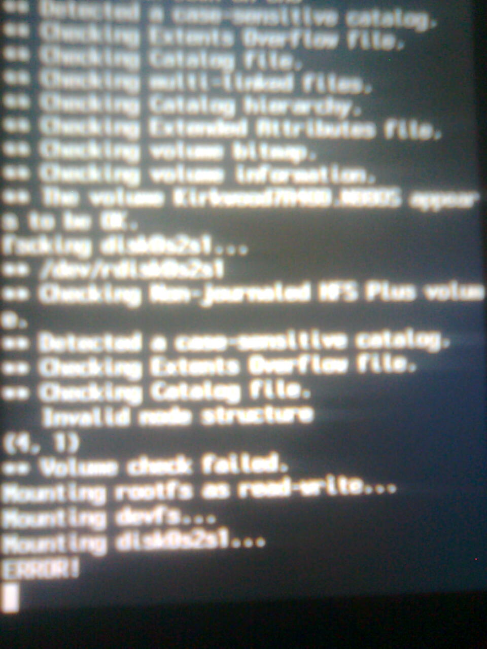

Hallo Forum,
ich steh gerade total auf dem Schlauch bzw. mit dem Hammer vor meinem neuen Iphone... Nod_no
Nach dieser Anleitung habe ich mein Iphone bearbeitet:
http://www.chip.de/bildergalerie/iPhone-...91689.html
Es hat auch alles funktioniert inkl. Cydia-Installation. Allerdings konnte ich es zum Schluß nicht mehr starten. Ich dachte, dass ich vielleicht irgendwo einen kleinen Fehler gemacht habe und hab die ganze Prozedur erneut gemacht. Als redsn0w "finish" angezeigt hat, wird mir beim Telefon immer eine ERROR-Meldung angezeigt. Ich habe versucht, mit einem alten Handy ein einigermassen brauchbares Foto davon zu machen. Falls man es nicht erkennt, es wird immer nach der Meldung "MOUNTING disk0s2s1" abgebrochen.
Dann habe ich es noch zweimal wiederholt und es passiert immer wieder. Ich muss dann das Gerät mit einem Hardreset ausschalten, sonst geht nichts mehr. Es bootet nicht mehr, ich sehe nur das Apple Logo und dann wirds wieder schwarz...
Gibt es eine Möglichkeit, das zu reparieren oder kann ich das Iphone gleich in den Müll werfen?
Danke euch für schnelle Hilfe (falls möglich...)!
Welche Firmware hattest du auf dem iPhone?
Die 3.1?
Ich vermute mal, die 3.01. Allerdings weiss ich das nicht genau...
Als ich die 3.0 in redsn0w geladen hatte, dachte ich dass es egal ist, da ich ja diese ältere aufspielen wollte. Das Telefon kommt aus einer Vetragsverlängerung von t-mobile aus September.
Wenn es vom 9.9 oder später ist dann hat es die 3.1 zu 90% drauf
wenn du keinen unlock brauchst stelle mit einer costum
FW wiederher Zwinkern
also Shift halten und auf wiederherstellen drücken dann sollte sich ein neues Fenster öffnen wo du die costum raussuchen musst
Download von hier:
https://iszene.com/thread-58308.
Wenn du einen Vertrag hast dann nimm eine unaktivierte Zwinkern
Ich habe das Iphone über ebay gekauft und wollte es danach zum Jailbreaken wegbringen. Und da dachte ich, dass ich das auch selber könnte. Falsch gedacht.. Smiley
Daher brauche ich auf jeden Fall einen Unlock, weil ich kein D1 habe.
Gibt es gar keine Möglichkeit, das Iphone nochmal irgendwie zum laufen zu bringen? Oder kann ich nur die 3.1 aufspielen (lassen) und es dann wieder verkaufen? Ich weiss nicht mal, wie ich eine normale Firmware aufspielen kann... Ich kenne nur redsn0w...
Die Rechnung ist übrigens vom 4.9.2009. Aber anscheinend war wohl 3.1 drauf. Sonst würde es ja klappen...
So ein Mist! Hat man keine Möglichkeit, eine ganz normale 3.01 aufzuspielen? Sad
Wenn du ein 3gs mit FW3.1 dann geht es nicht.
