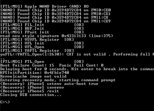

Hallo an Alle,
bei mir ist ein ähnliches Problem. Mein W-Lan bei meinem 3GS war verschwunden obwohl es mit dem App ExtremWifi noch funktionierte aber nicht über die IphoneSoftware. Habe dann die Netzwerkeigenschaften zurückgesetzt und es dann via Blackra1n zu booten, leider blieb er beim geohot Bild hängen. Nun habe ich schon jede menge versucht, nix will klappen.
Kann mir jemand weiterhelfen?
Ich hatte vorher 3.1.2. in der Orginalversion drauf und habe das neue Bootrom drin. Habe es mit redsn0w gejailbreakt und es funktionierte auch alles tadellos. Nun weiß ich nicht ob die 3.1.2. beschädigt ist oder was noch auf dem Telefon vorhanden ist. Ich habe mal iRecovery gestartet, ich hänge das Bild mal ran, vielleicht kann ja jemand was anfangen damit?
Vielen Dank.
Grüße
warum hast Du als dritten Befehl in iRecovery "/exit" stehen? Normalerweise gehört dort "fsboot" hin.
