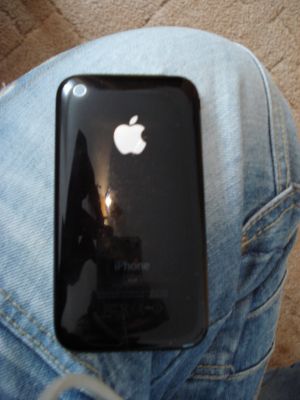

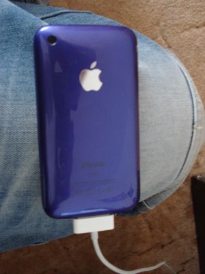

Hier mal zum Prahlen:
Alt (man sieht den Riss nicht so gut)
Neu: (Sone Mischung aus blau und lila)

aber wo is denn deine kamera hin?
und ja das mit den link ist richtig
(19.05.2010, 16:38)Ripmic schrieb:  aber wo is denn deine kamera hin?
Meine Kamera ist immernoch da wo sie vorher war. Funktioniert auch einwandfrei.
Auf dem Bild sieht man sie nur nicht so gut weil da kein silberner Rand drum ist wie bei dem schwarzen Cover.
