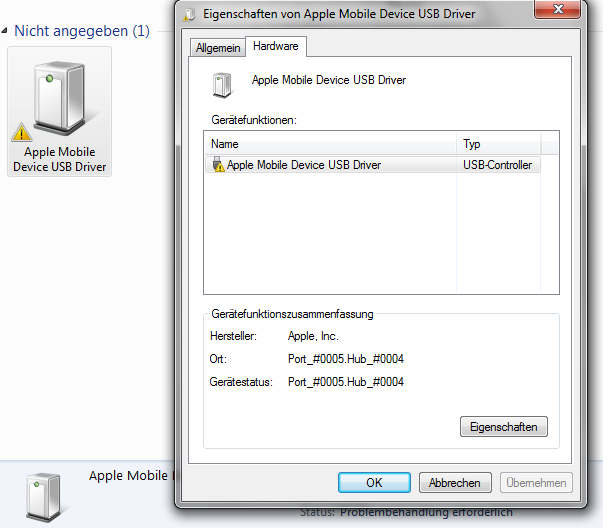

Ich habe mal einen Screen angehängt - keine Ahnung, ob der weiterhilft.

Hängt das Ding an nem Hub ?? Wenn ja, direkt anklemmen (ohne Hub).
Naja, "als Administrator" meinte ich nicht den Account, sondern die extra Option "als Administrator ausführen".
kein USB-Hub, direkte Anbindung.

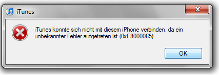

Ich habe jetzt die komplette Neuinstallation gemacht und siehe da: Mein PC erkennt das Gerät jetzt, der Akku lädt.
Aber, folgende Meldung:
Nun wieder der bekannte unbekannte Fehler (0xE8000065). Wie im Forum beschrieben, folgende Lösungsvorschläge:
1. Anderer Port - verursacht witzigerweise eine vollkommen neue Meldung
2. Neuinstallation iTunes: Gerade umfassend abgeschlossen
3. Anderer PC: funktioniert reibungslos. Jedoch möchte ich gern die Kontakte von meinem Computer synchronisieren und nicht die eines anderen.
Zu guter Letzt kann ich Outlaw zustimmen, was die Kompatibilität unter Win7 (nach meinen bisherigen Erfahrungen) betrifft. Übrigens: die fehlgeschlagene Synchronisation hatte ich gestern. Irgendwie passen Iphone 4 und Win 7 nicht so recht zusammen.
edit:
Im Forum habe ich grad noch gefunden, dass mein Mainboard (Asus P7P55D) in Zusammenhang mit Win 7 und IPhone 4 möglicherweise Auslöser des Problems sein könnte. Dagegen spricht zwar, dass ich es einmal zum Laufen bekommen habe, aber hier werd ich mich noch einmal näher umhören.
Von mir aus hätte die Wartezeit bei der Telekom noch ein halbes Jahr dauern können, wenn dafür das Gerät einwandfrei funktioniert. Ich hole jetzt mein Wählscheiben-Apparat aus dem Keller. Sad
