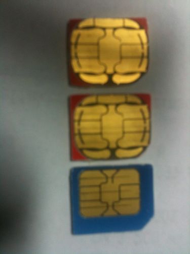

ich habe mal die beiden Vodafone Karten und die O² Karte fotografiert
zumindest eine der Vodafone Karten ist von der Passgenauigkeit nahezu perfekt zugeschnitten
auffallend ist, dass bei den Vodafone Karten nach dem Zuschneiden fast nur die Kontaktfläche verbleibt.....oder hätte ich seitlich in den Chip schneiden müssen ?

Ich hatte anfangs mit meinen selbstgeschnibbelten SIM-Karten auch Probleme, d.h. sie wurden manchnmal im Dual SIM Adapter vom iPhone nicht erkannt. Da habe ich die Kanten nochmals gründlich mit einer Feile abgeschliffen. Seitdem keine Probleme mehr. Vielleicht hilft ja das saubere Entgraten der Kanten Smiley
