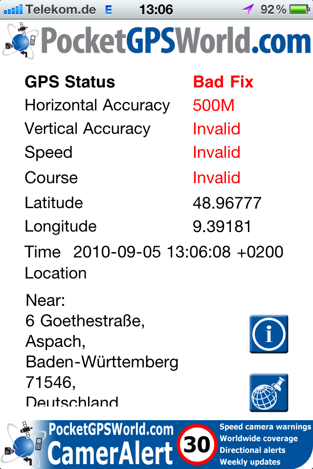

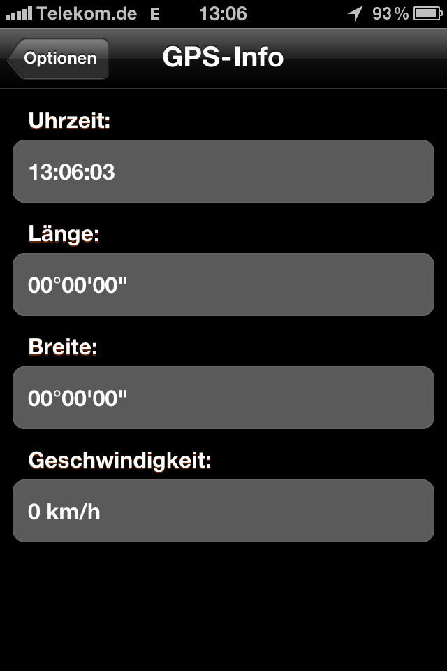

habe das gleiche Problem. Wie auch bei dir bestimmt google maps meinen Standpunkt ziemlich genau aber mit Navogon keine chance ein GPS Signal zu bekommen. Habe mal 2 Sreenshots von Navigon und GPS Status angehängt.

Es gibt m.W.n. keine Möglichkeit die Anzahl der Satelliten anzuzeigen, da es von Apple im iOS schlicht nicht vorgesehen ist. Da gibts max. die Signalstärke (z.B. in MotionX GPS) zu sehen.
Bei TT kann es sein, dass da was drin ist, da TT in seiner Halterung einen eigenen GPS Empfänger eingebaut hat.
Ich würde daher wirklich an ein HW Problem denken. Hört sich an, als wenn die Antenne einen weg hat (ggf. der Anschluss an der Platine).
Wäre vielleicht ein Fall für die kostenlose Hotline und die mal fragen, was es für Möglichkeiten gibt. Wenn die sagen "Austausch", dann sollte das keine Probleme geben.

@ M16Racer, genau die gleichen Ergebnisse habe ich auch...
Eben war ich ca. 50km weiter weg auf einem Geburtstag, dort hat Google Maps mir auch direkt den richtigen Standpunkt angezeigt - trotzdem bin ich aber der Meinung, dass da etwas nicht stimmt.
