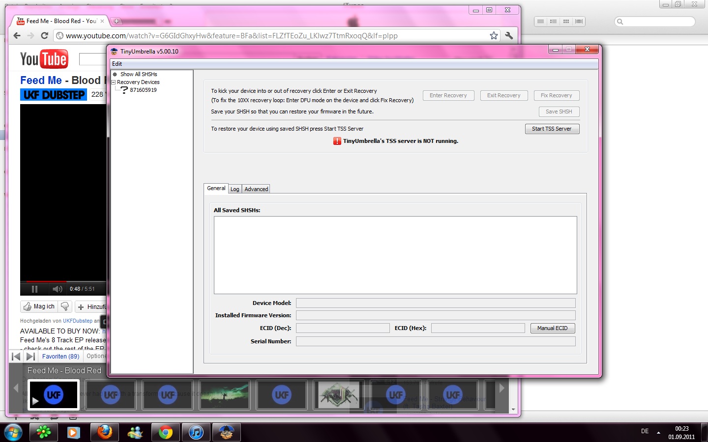

Bin jetzt an der Fehlermeldung angelangt, habe auch TinyUmbrella gestartet jedoch weis ich jetzt nicht genau weiter. Anbei ein Screenshot von meiner jetzigen Situation.
klick oben links auf das Fragezeichen mit der Nummer und dann rechts auf Exit Recovery
Thumbsup
Okay, ich war wohl ein wenig blind Biggrin
Danke vielmals hierfür!!! LaughNod_yes
