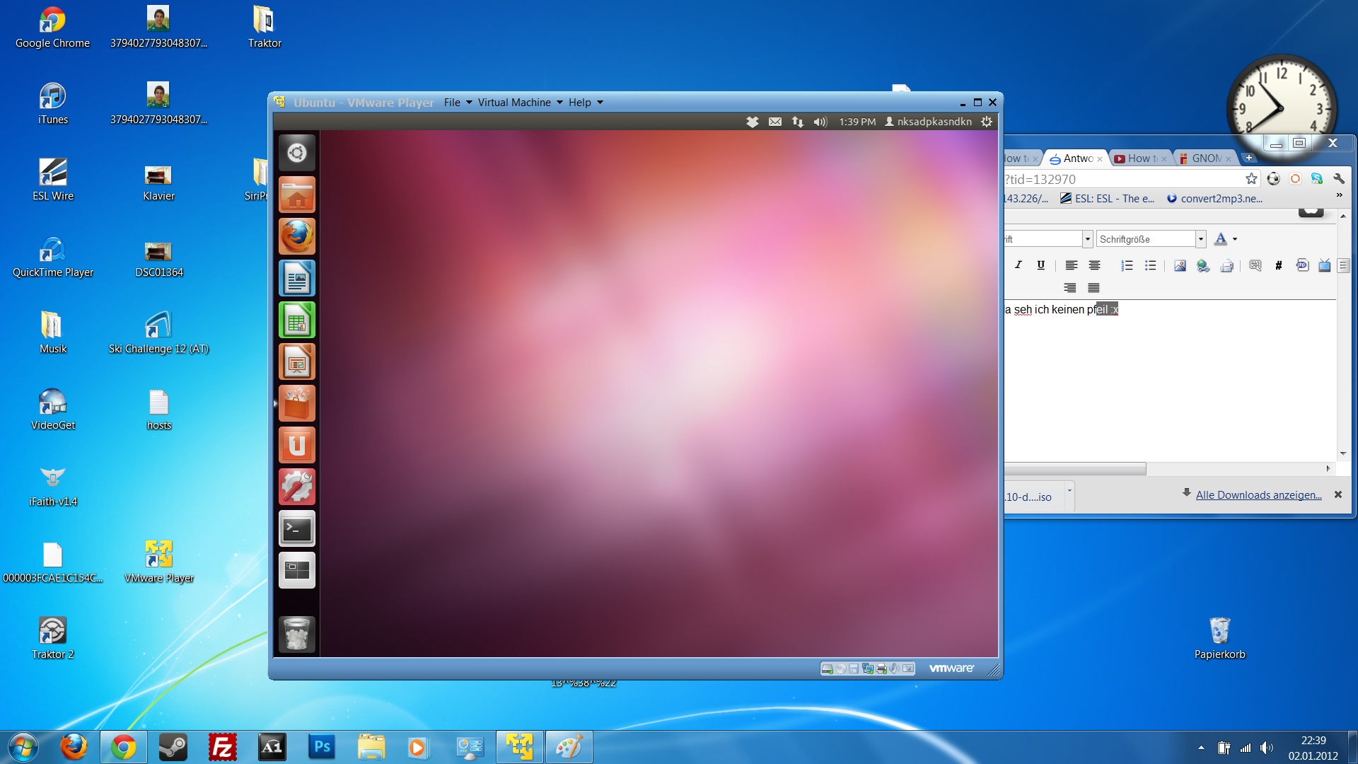

Bist du im Vollbildmodus?
#42
ja bin ich
#43
Ah ok, Geh mal ganz oben links in die Ecke. Da steht Vollbildmodus verlassen
#44
ja, hab ich
#45
siehst du jetzt ganz unten rechts den kleinen Pfeil für die graue Leiste
#46
ne da seh ich keinen pfeil :x
#47
Ich war jetzt bei Parallels, du benutzt ja die vmware. geh mal unten auf den kleinen Monitor
#48
Mit dem funktioniert das ja auch. Oder ?
Ja was dann bei den kleinen computer ?
#49
Dort klickst du drauf und gehst auf settings, dann siehst du ''Bridged Mode''
#50
bridged: connected directly to the physical network
Das ?
#51
ja
#52
ok super. Ich dank dir.
