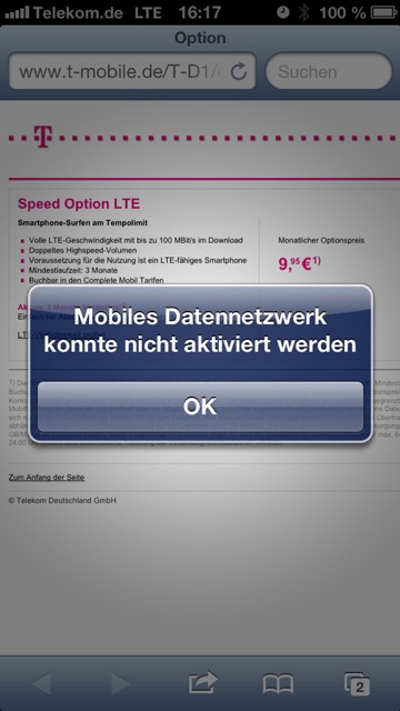

Muss man bei der Telekom die LTE Option Buchen wenn man im LTE netzt Surfen will ??
Seit dem Update auf 6.0.1 besteht bei mir keine Daten Verbindung zum Internet. Vorher hat alles funktioniert.
#57
Es kommt auf deinen Vertrag an.
#58
Bei mir geht's und ich habe nichts gebucht.
#59
(02.11.2012, 20:50)franz70 schrieb:  Es kommt auf deinen Vertrag an.
Ich habe die LTE Option nicht dazu gebucht und vor dem Update konnte ich im LTE netzt Surfen und jetzt nicht mehr. Der Speed lag immer so um 20 MB.
(02.11.2012, 20:53)montijade schrieb:  Bei mir geht's und ich habe nichts gebucht.
So war es bei mir ja auch vor dem Update auf 6.0.1 hatte auch nix gebucht.
#60
Das ist richtig, setze mal die Netzwerkeinstellungen zurück.
