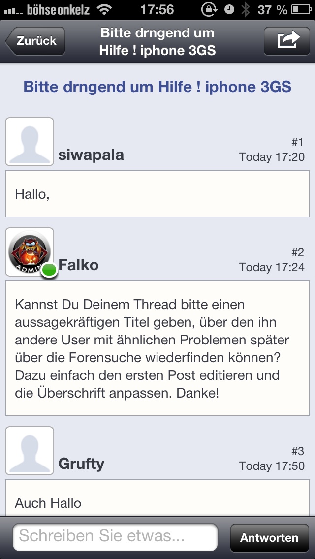

Kannst Du Deinem Thread bitte einen aussagekräftigen Titel geben, über den ihn andere User mit ähnlichen Problemen später über die Forensuche wiederfinden können? Dazu einfach den ersten Post editieren und die Überschrift anpassen. Danke!
Auch Hallo
Grufty
Du bist sicher auch mit Tapatalk online ist siehst im Beitrag auch nur sein "Hallo" oder?
Der restliche Beitrag wird mir nämlich gar nicht angezeigt
Hier zwei Bilder
Einmal die Tapatalk Ansicht und die über die iSzene App
Komisch
Hier mit der iSzene App
